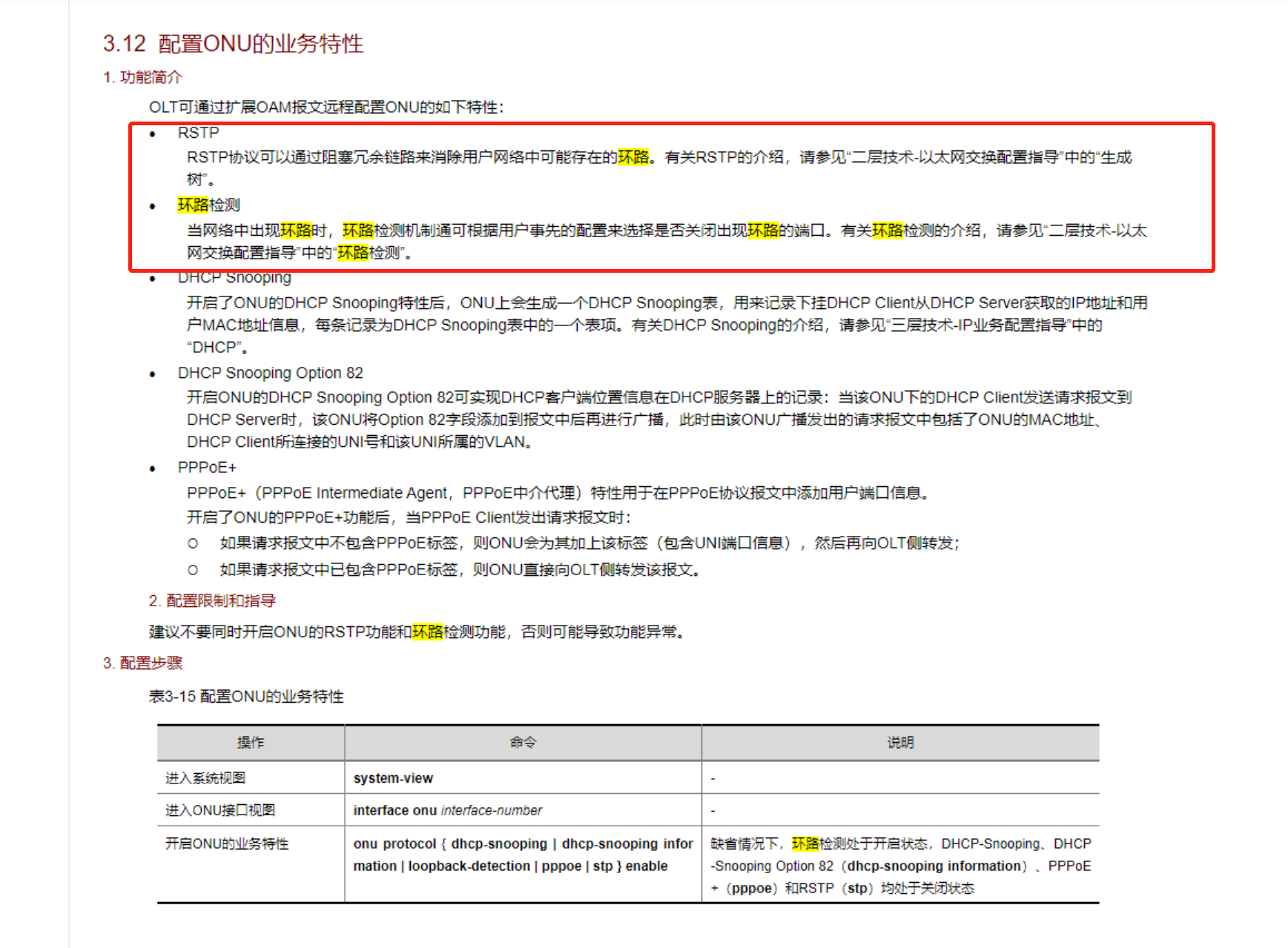

这个要看具体情况,举个例子
1、SW1下接一个SW2,SW2上接口成环了,这种情况配置环路检测比较好(STP刚开始会将SW1的下联口阻塞,但过会又会打开);
2、SW1、SW2、SW3成环连接,这种可以需要配置STP,一般常用于设备之间防环
建议环路检测
zhiliao_fX3TdB 发表时间:2022-09-28 更多>>
epon网络门禁vlan,出现间歇性丢包,丢几十个,通十几个,又丢几十个,通过dis stp brie看不出问题,onu下启用stp好还是环路检测来排查好
行尸走肉般上下班 发表时间:2022-09-28
建议环路检测
