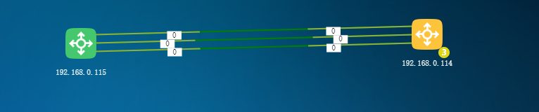

IMC拓扑怎么显示链接端口号?详细点
问题描述
iMC的拓扑图中如何显示出链路两端的接口名称、两端网络设备的名称?
解决方法
打开拓扑图,在空白处右击选择“链路标签”点击“显示链路接口”即可。
