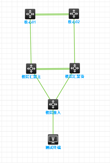

如图所示,汇聚交换机割接插拔线,核心和其他的区域都使用二层互联,较多设备拓扑较大,担心汇聚交换机会造成全网STP重新计算收敛导致网络震荡,我的想法是在两台汇聚的上联端口上undo掉stp,核心和汇聚之间是走access,这个vlan只用于互联,接入交换机设备上联汇聚的端口是trunk 相关业务vlan,不tuank汇聚核心之间的互联vlan,这样可以实现吗,或者接入上联trunk all,会出现什么情况?
两个汇聚上联口undo掉STP,就不会向上发送BPDU报文,下面设备拔插,不会影响上面网络收敛,但这种情况要注意是否与核心成环,现场情况如果是汇聚交换机不动,只是拔插汇聚上接的设备,可将下连口关闭STP或者设置边缘端口
