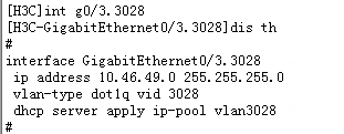

MSR3610,DHCP服务10.46.49.0/24,下联一台光猫,再连终端。但是无法获取地址。在终端中自己填写一个同网段地址,在3610上能ping通终端,但是终端ping不通路由器网关。
这是我在接口下做的配置

地址改一下
回复Auspice :
明白了,我刚才计算了一下,确实是。多谢

地址改一下是什么意思。现在两个问题,一是没法自动获取地址,二是终端ping不通路由器。
zhiliao_kL8xhX 发表时间:2022-09-29
改一个可用地址,10.46.49.0是网络号
Auspice 发表时间:2022-09-29
回复Auspice :
明白了,我刚才计算了一下,确实是。多谢
粉丝:2人 关注:0人
10.46.49.0不是一个可用地址,可用地址范围最后一位在1-254之间
明白了,多谢
zhiliao_kL8xhX 发表时间:2022-09-29 更多>>
明白了,多谢
