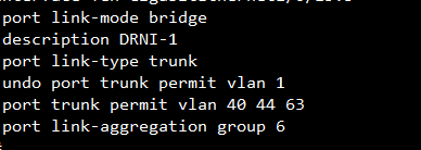

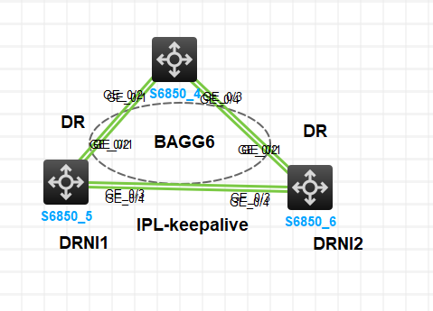

12:2 和15:4端口装状态是down的怎么排查。

查下全局、接口一类和二类一致性检查,是不是不一致引起的从设备DR口down;

全局配置也没问题
