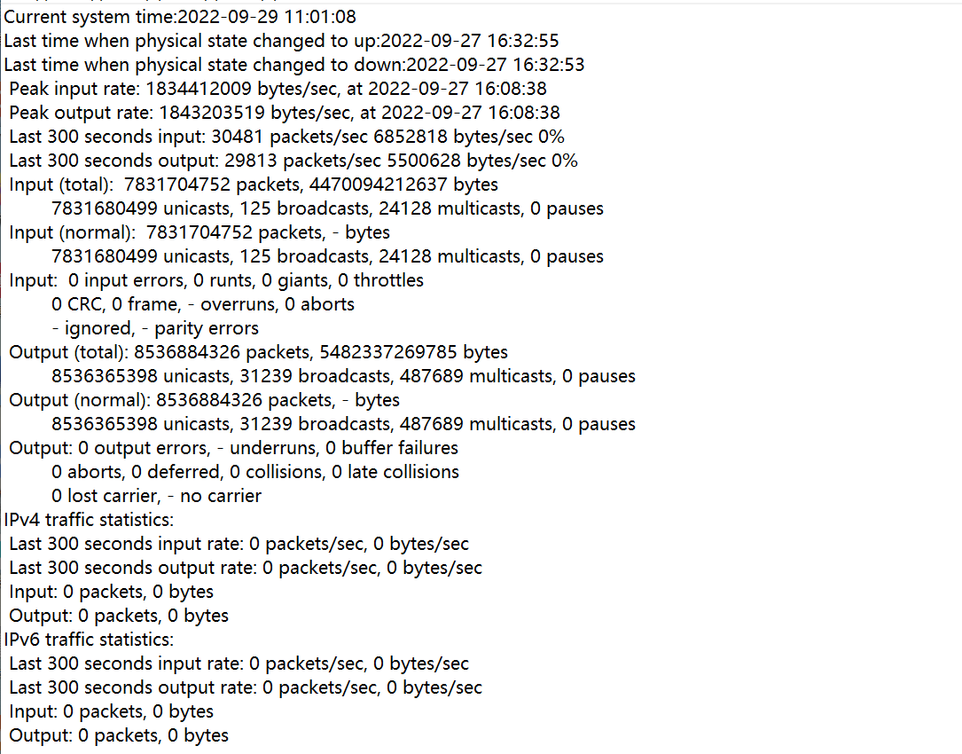

设备接口流量,这里怎么查看接口实时流量的速率啊,h3c
这里看不了实时速率,通过网管可以监控
可以通过这个看接口的负载情况
1、交换机配置snmp
2、结合外部监控系统,比如H3C的IMC+NTA
或者是免费的zabbix
粉丝:2人 关注:0人
last 300那两行,意思就是过去300s的,只能看到这个,这个300应该是可以进行修改的,或者就是要计算一下平均的
一个是in方向,一个是out方向
重启升级换设备 发表时间:2022-09-29 更多>>
前面一个值是300平均,后面一个值是300s内的总流量的意思吗
熊小熊饼干 发表时间:2022-09-29
一个是in方向,一个是out方向
如果要查看实施的流量,需要有IMC或U-center这些网管工具,并通过SNMP来实现监控。
当然也可以使用如下命令查看统计:
dis counter rate intound interface
dis counter rate outbound interface
