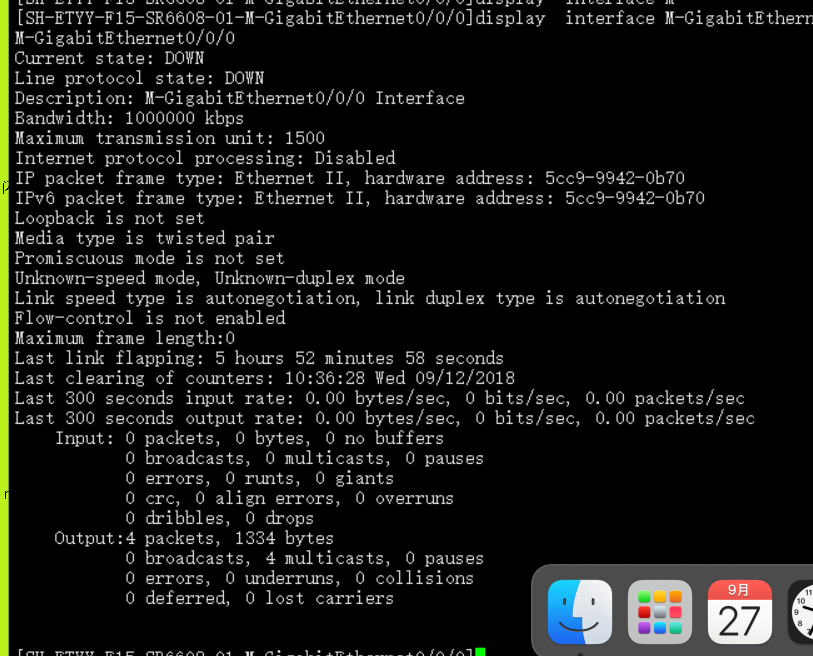

监控显示  管理接口被down 我登录设备查看接口进程 没有配置  也没有对端相连 我的判断是 难道是网线出问题了 配置就会失效了 对端就不会显示了  如果是没有对端  那为什么会down呢
从反馈的截图上来看,是物理DOWN了,以下是排查要点,请参考:
1、检查物理链路是否有问题。
2、检查本端和对端设备的速率、双工模式协商是否一致。
管理口如果没有手动down,就是物理问题
对端没连肯定事down的,检查一下链路
