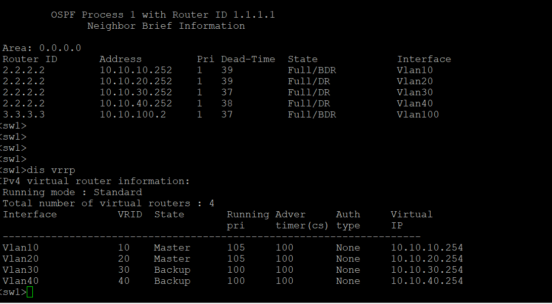

交换机S7006E怎么只宣告不建立邻居
2022-09-29提问
  • 0收藏,2089浏览
交换机S7006E怎么只宣告不建立邻居,设备与router  id为2.2.2.2的设备建立了4个邻居,怎么配置宣告四个网段只建立一个邻居呢

不是邻居,冗余了
互联接口不network进来就行了
必须宣告,那就是配置认证,或者启用被动接口

要是必须宣告,不建立邻居呢
zhiliao_X45Ufc 发表时间:2022-09-29
有相关的配置吗
叫我靓仔 发表时间:2022-09-29
将不需要建立OSPF邻居关系的接口配置为静默接口就可以了,设置为静默接口后不会通过这个接口发送ospf的hello报文,这样也可以稍微优化下设备性能。
配置静默接口的参考命令如下:
ospf 1
slient-interface vlan 10
zhiliao_2DhjIX 知了小白
在ospf的a 0里,把vlanif的虚拟地址全部做静默抑制接口,公网不要宣告。
