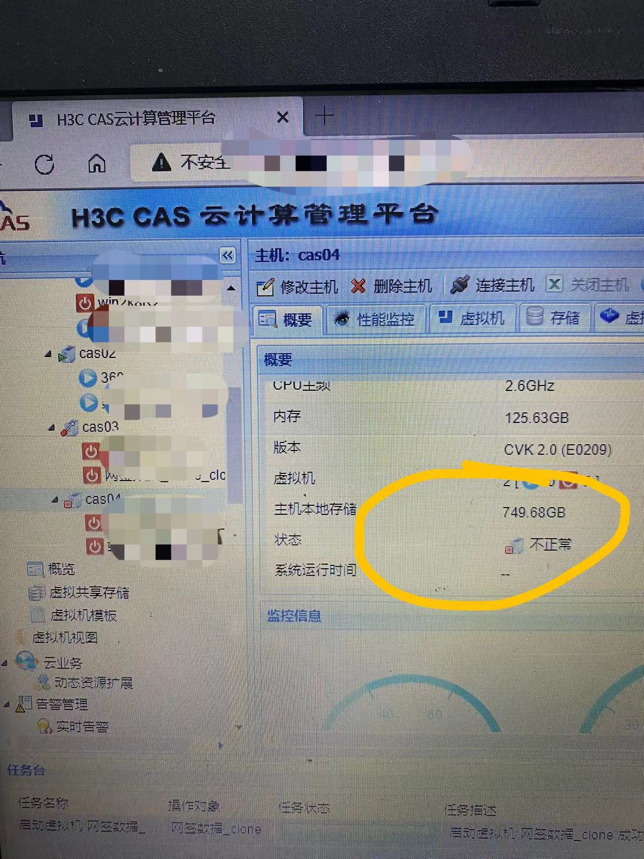

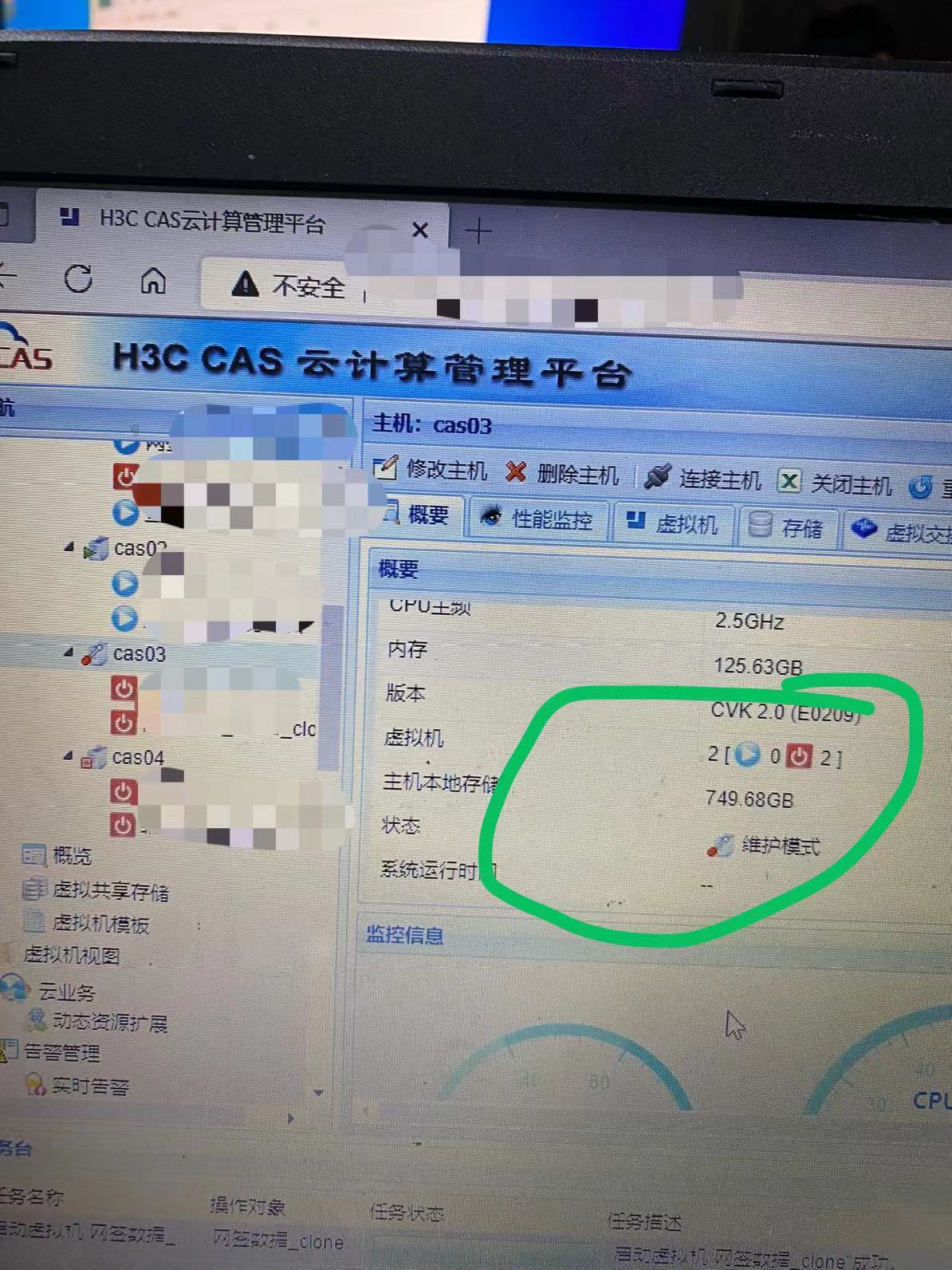

华三CAS虚拟机虚拟服务器突然全部变成红色不正常状态,重启管理节点服务器后,一部分服务器正常。还有一部分显示正在维护模式和不正常状态。请教下大佬们1、这是什么原因导致的,之前也出现过几次,但是重启管理节点服务器就好了,这次重启只好了部分。
2、不正常部分怎么解决,也还是重启吗?处于维护模式的服务器,我已经重启过了,还是不行。

此时虚拟机运行还正常吗,如果正常的话重点检查下CVK与CVM主机的管理网通信正不正常,如果不正常看下这些CVK的存储网是否正常,系统后台看下是否有hung住的情况。
CVK主机有没有连接上,如果没有,以下是排查要点,请参考:
1、检查CVK与CVM的网络是否正常可达。
2、检查CVK是否是关机下电了。
都是正常的
zhiliao_i9layU 发表时间:2022-09-29 更多>>
都是正常的
