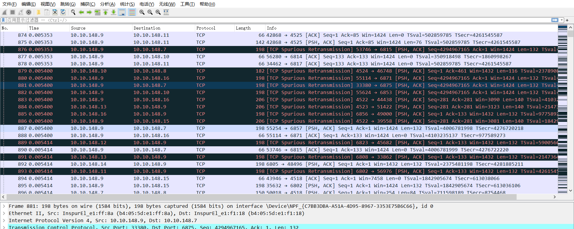

服务器端说有检测到丢包,底层抓包全是这种报错,这个报错有什么可以解决的思路吗,
无
这是tcp重传,检查下链路有没有拥塞,源和目的之间
组网就是服务器直接怼在光交上面,全是直连的数据,查看接口流量都是正常范围

丢包问题,以下是排查要点,请参考:
1、在上行设备中配置QOS流统确认下具体丢包位置。
2、其次检查下网络环境是否拥塞,查看端口的利用率是否高。
3、在上行设备中配置TCP MSS进行分片看下。

ping测试有没有丢包,检查接口有没有错包。
还只是业务访问有问题,如果只是业务访问有问题,需要终端 服务器 经过的设备一起抓包分析。
测试主机,服务器,光交 都抓一下吧,看看包在哪出的问题

ping 是没有丢包的,经过抓包,目前服务器只是接了一台全光交换机互通。而且目前只有业务口有问题,其他口正常
