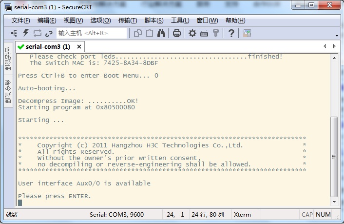

将下图三个选项勾选状态去掉
CRT的设置中,流控的勾选去掉看下。
其次可尝试替换法更换console线、CRT新版本软件。
拔插一下console线,重新进crt
