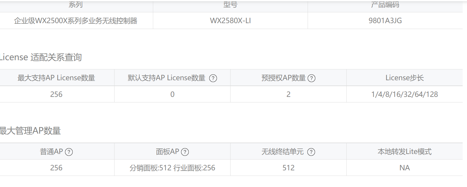

WX2580X-LI这款型号支持面板翻倍,是不是一个面板AP只占用0.5个授权。如果我100个面板只需要配无线AP50个授权就可以了吗
粉丝:45人 关注:3人
根据面板的型号来判断用多少license。不同的面板型号占用license规格不一样。
可以根据这个查询工具:
https://www.h3c.com/cn/Service/Tools_Resource/WlanAdp/
一个面板需要占一个license
不一定,看型号
