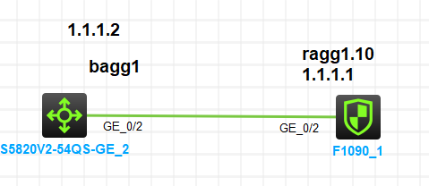

防火墙起聚合子接口对接交换机bagg,防火墙ragg1.10地址为1.1.1.1,如何在交换机上起vlan-interface,地址为1.1.1.2,保证1.1.1.1可ping通1.1.1.2。防火墙和交换机配置麻烦给指导下
建议两端都是使用二层聚合口,并配置vlan ip。
以当前的组网来看,防火墙侧需要将涉及到的物理端口、聚合口、聚合子接口加入安全域并放通安全策略。
交换机创建对应vlan虚接口即可,防火墙主要要将对应接口加入安全域
