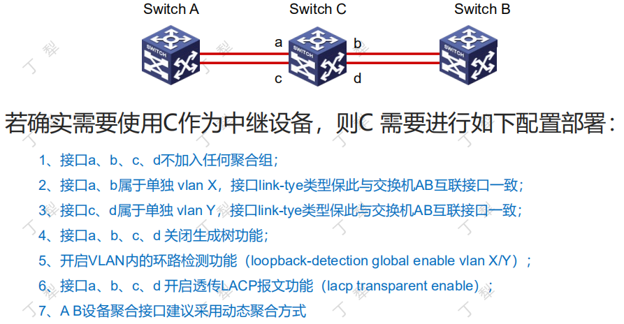

两台交换机通过链路聚合口互联,中间可以以透明模式串入安全设备吗
可以
zhiliao_hBqonD 知了小白
使用的lacp方式
两台交换机通过链路聚合口互联,中间可以以透明模式串入安全设备。
安全设备做好透传,并放通安全策略即可。
可以,不太建议这样做,如果要做请使用动态聚合。
