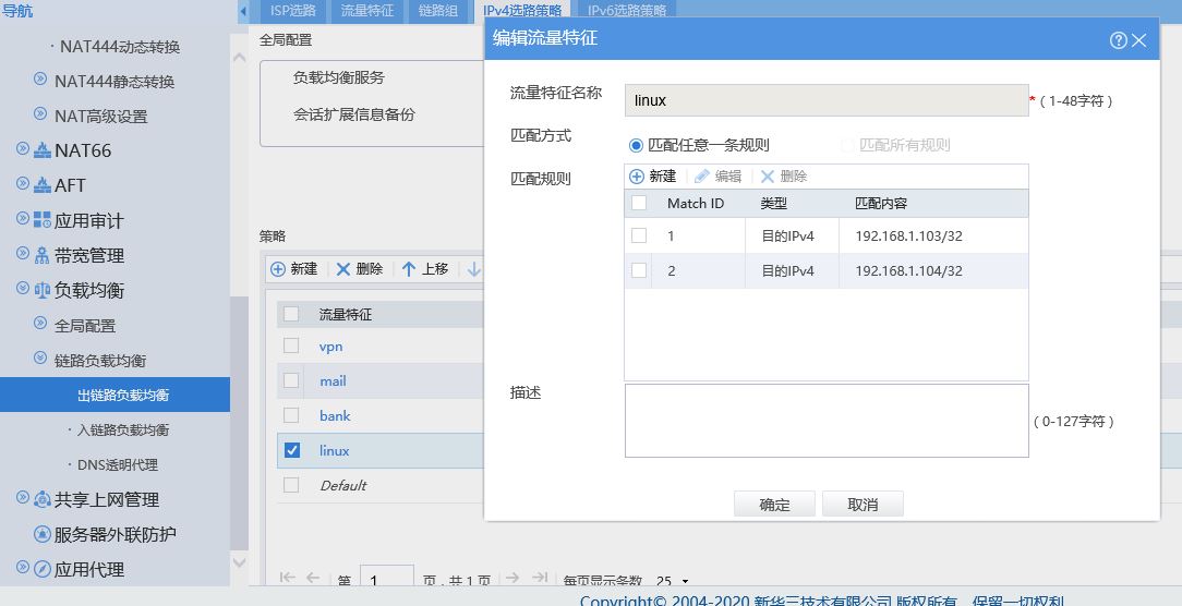

有5条ADSL和1条固定地址,做了负载均衡,现在内部有一台业务主机,需要出口地址和入口地址都必须要走固定地址,但是现在在出链路负载均衡内已经做了相对应的策略,现在进来的流量走的是固定地址,出不是,请问哪里有问题,现在业务主机出口地址还是走的ADSL地址。请问问题出在哪里。。。或者可以给指点下思路吗?
192.168.1.103 是业务主机
现在发现从外网来的请求是走的固定地址,但是业务主机出口地址则不是

不是这个问题,我怀疑是跟负载均衡的策略有关系

转发策略,不应该是什么端口进,什么端口出吗?
