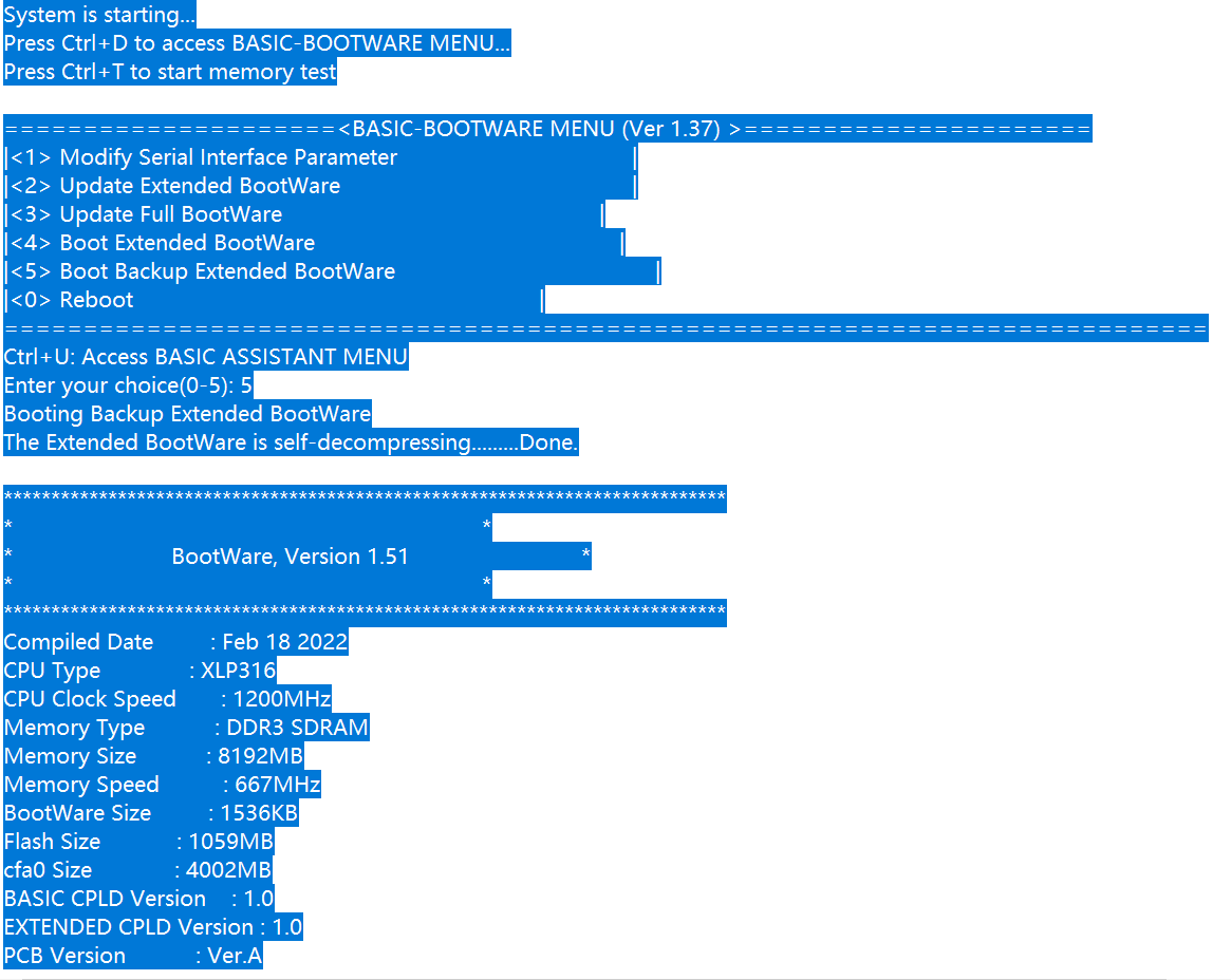

SR8804-X设备启动起不来,无法进入BootWare 扩展段
2022-09-30提问
  • 0收藏,1955浏览
设备重启启动不起来,可以进入BootWare 基本段,但是进入不到BootWare 扩展段,键入4和5无反应,无键入ctrl+B提示

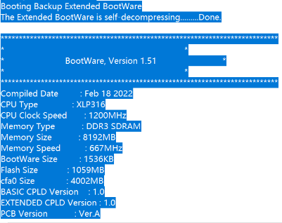

根据截图显示后面已经进入扩展bootware了呀。另外后面报错或者设备完整异常情况在仔细看看吧。目前信息无法准确判断情况。
您好,找到问题原因了,在bootware基本段键入4后,输出内容中有ctrl+B,但是客户这边没有没有按ctrl+b,导致没有进入bootware扩展段;而启动loading文件中只有system文件,没有boot文件,所以导致设备启动起不来。多谢。

从反馈的截图来看已经进入到了bootware了,需确认下版本文件是否被误删了。
可尝试在bootware界面中导入版本文件并重新引导看下看是否能正常启动。
