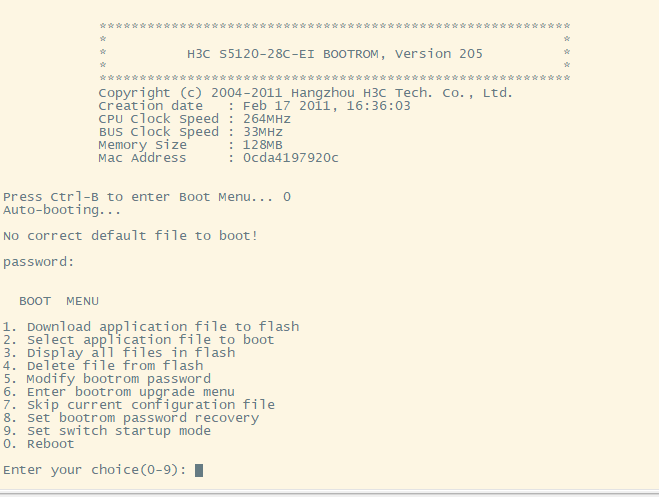

H3C S5120-28C-EI 开机就进入BOOT MENU
提示找不到引导文件 No correct default file to boot!
重新上传引导文件还是同样问题
系统文件丢了,重新刷一个进去。

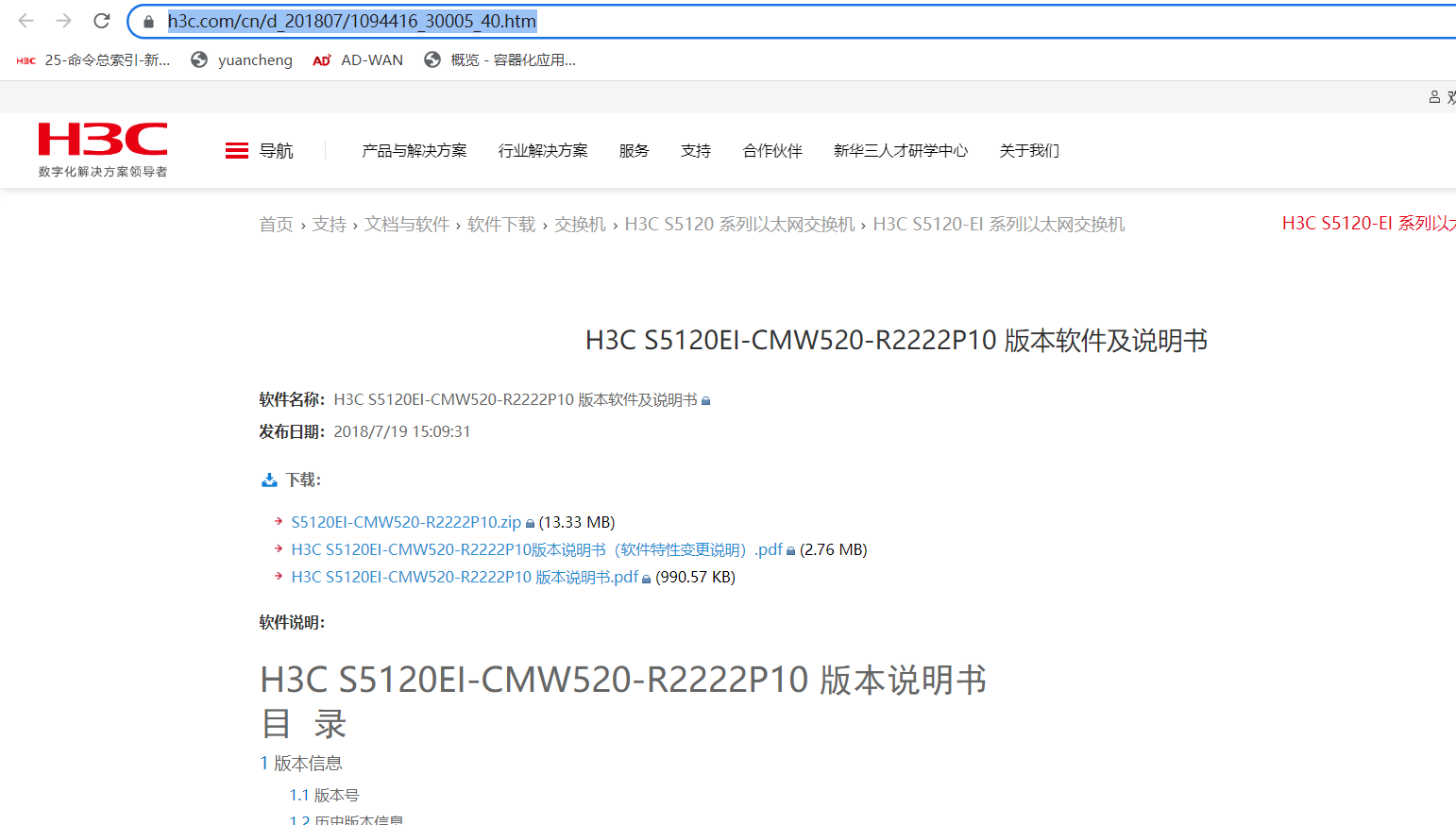

方法:H3C S5120EI-CMW520-R2222P10 版本软件及说明书-新华三集团-H3C
按照操作手册操作完成还是这样的结果么?查看一下版本是否和设备匹配。

重新上传了还是不行
zhiliao_3DOsIT 发表时间:2022-09-30
zhiliao丶孑孓 发表时间:2022-09-30
检查一下文件是否上传功能

下载刷一下版本吧,相关操作参考https://zhiliao.h3c.com/Theme/details/45795
从反馈的信息来看,设备的版本文件丢失了,重新导入一个看下,以下是下载连接:
https://www.h3c.com/cn/d_201807/1094416_30005_40.htm

注意查看软件版本说明书,有适配和导入版本的说明。
