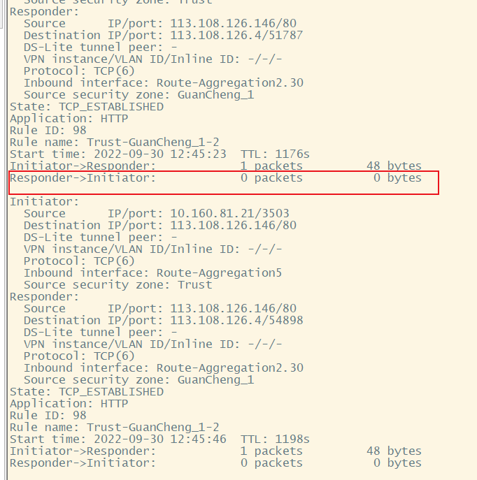

M9010防火墙抓包如下

网站是在公网做的dns解析,只有这个ip不能访问,抓包显示没有回包,正常是有回包的,这种情况该如何排查。只要更换同一网段的ip是可以正常登录的打开网页的。

这个问题不一定,回包上错板卡一样 也是没有统计的。具体400看看吧
粉丝:23人 关注:1人
如果抓包都没有那大概率就是没回。建议找运营商看看。
接口能抓到出去包,说明数据包已经发出去了。
可尝试跳过防火墙看下是否能正常访问。
另外这个防火墙是否是部署了IRF和做了聚合呢?不排除可能流量跨框了。
同时如果是多条链路上行,也有可能出现路由来回路径不一致了。
