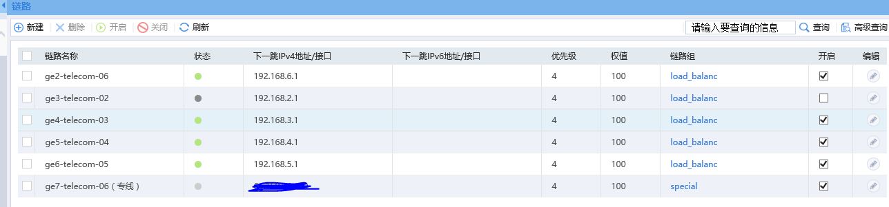

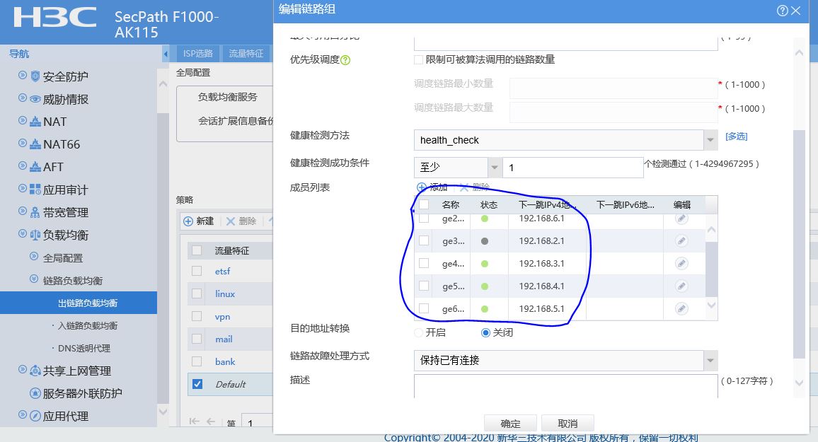

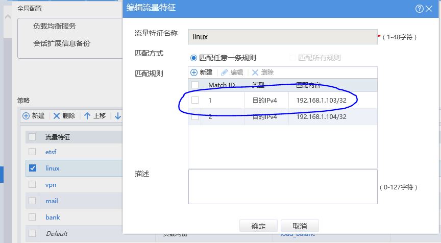

现在在防火墙上做了负载均衡,设置了一个主链路组均是ADSL拨号上网,另外设置了一个链路组是专线,ipv4选路策略 默认是选择的是主链路,通过流量控制来进行不同的流量走不同端口,但是现在业务端口192.168.1.103,可以正常从内外网访问,但是业务主机出接口并不是专线,因为专线并不在主链路组里面,如何在不添加专线到主链路组的情况下,可以让192.168.1.103的流量全都从专线进出?求解
需求从192.168.1.103所有的流量都需要都需要走专线,请问如何修改?

不走LB就在LB的条件中拒绝这个流量,然后使用PBR?
琦 知了小白
PBR写了之后,没用,不写LB流量匹配,还是不对的
