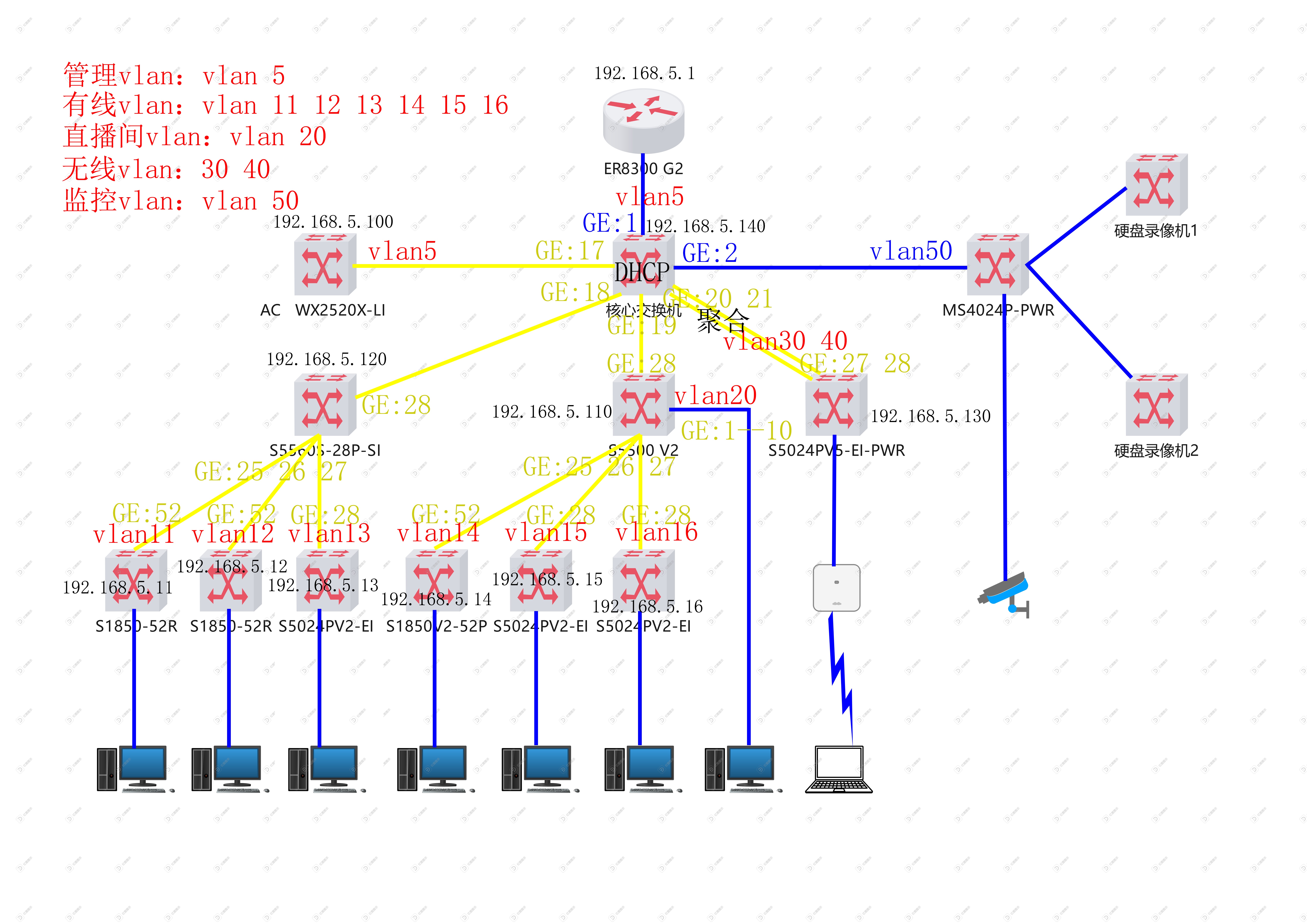

核心,AC,汇聚都可以Telnet过去,但是接入层交换机Telnet不通,ARP表里也没有接入层交换机的mac,接入层交换机也配了默认路由到管理地址。哪里出了问题?接入的6台交换机一台都Telnet不通,ping管理地址也不通。

接入交换机和汇聚交换机之间的互联端口起Trunk
是Trunk的,业务都通的,接入层下联设备都能上网的,就是接入层的交换机管理地址ping不通,需不需要给接入层的上联端口指定个pvid?汇聚层的交换机是没有指定PVID的

级联的trunk链路放行了对应vlan吗
回复叫我靓仔:
undo了vlan1,其他的放通的
wee 发表时间:2022-10-04 更多>>
放通了管理vlan 5,就算不放通,三层交换默认vlan间不是互通的吗?

默认trunk permit all才是通的
叫我靓仔 发表时间:2022-10-04
回复wee:
arp都看不到,感觉还是中间设备或者链路出问题了,你console登陆接入看下vlan5的vlanif是不是up的
