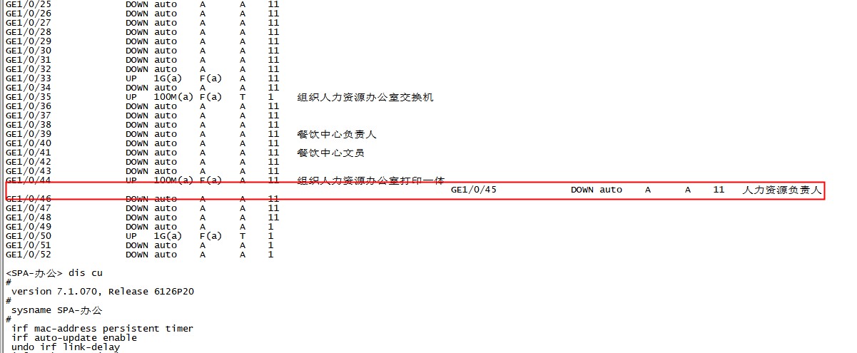

二层交换机的端口显示这样会不会有异常
2022-10-01提问
  • 0收藏,2062浏览
最近公司老是有DHCP的用户上不了网,但是仅仅无法通过路由下一层,可以到网关,所以局域网是通信的;反复排查无果,偶然发现一个接入层的端口显示这个样,会不会有异常?期初以为我的试图问题,但是其他电脑连接也是这样
6 个回答

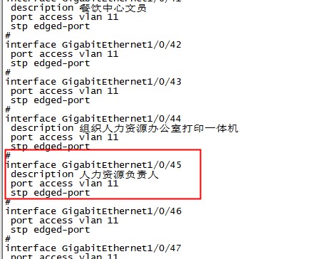

    确认感觉像crt软件显示问题,其他电脑用其他软件登录也这样显示吗?
    如果确实,且有问题的终端接在这个接口下,那有可能是设备问题。
zhiliao_iQbQd 知了小白
其他电脑用CRT也是这样显示;不过我换一个PUTTY,显示就正常

无关。原因:软件/编码

1、正常的
2、这个就是用中文description之后,然后再用不同的终端管理软件打开,就会出现这种编码混乱,可以通过调整终端软件的编码方式来试试,或者直接undo 掉之前的description,重新写
好的
