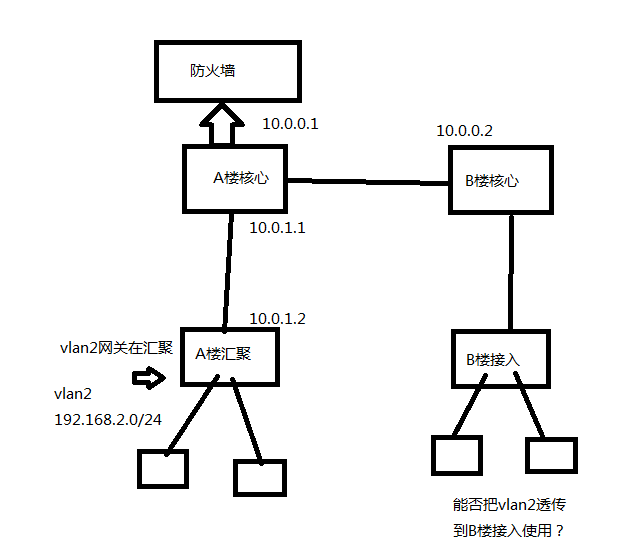

如图所示,核心为h3c-S12508,汇聚为h3c-S5560

没太明白这里的需求,是想让vlan2的流量到达B楼使用嘛,如果是的话,中间trunk放通就可以了
如果互联全是trunk就可以透传VLAN
中间如果是三层互联,实现不了

如果是要实现VLAN透传,交换机之间的互联需要开启trunk并trunk vlan通过。
同时两端交换机之间都需要创建相同的VLAN。
