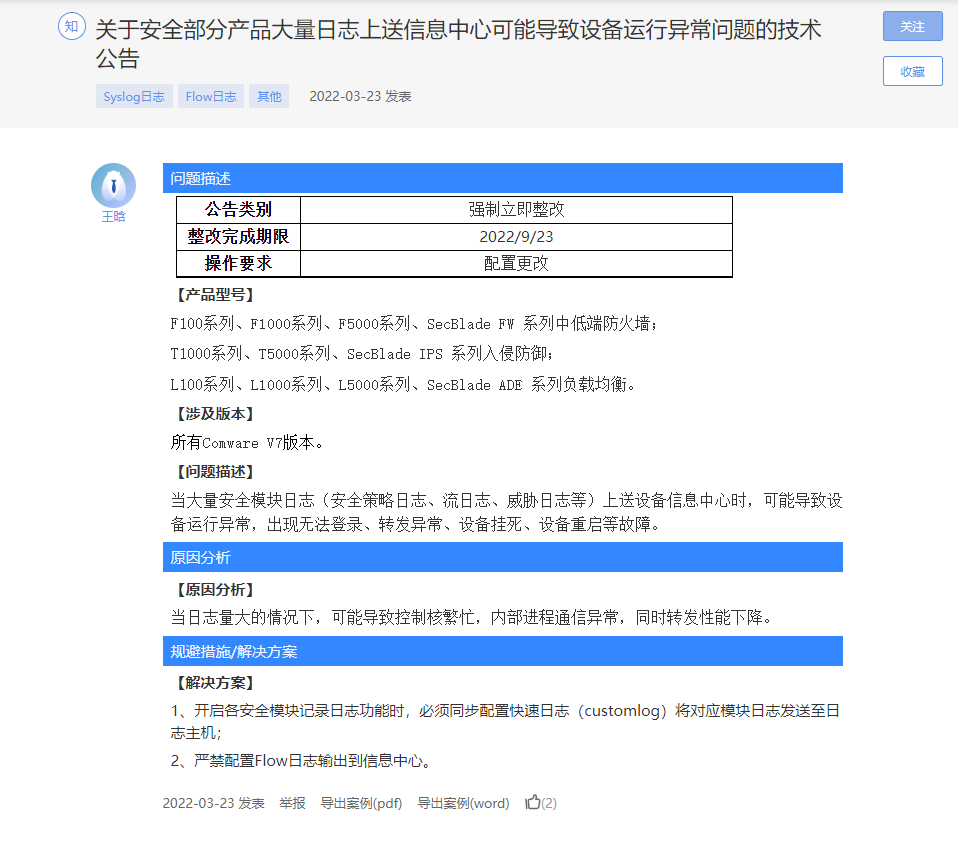

安全部分产品大量日志上送信息中心可能导致设备运行异常的问题

重大项目交付防火墙,没有日志主机情况下,怎么整改
粉丝:11人 关注:0人
你这没有日志主机就不涉及吧,这个是有日志主机上送信息的公告呀
你写 没有日志主机 不涉及,先看看行不行

iservice交付还给我提示异常,要整改,没有日志主机,提交审核备注一下不知道行不行
行尸走肉般上下班 发表时间:2022-10-03
zhiliaoy 发表时间:2022-10-03

可以先配置快速日志临时规避下吧,以下是配置参考命令:
# 开启快速日志输出功能,配置日志快速输出到日志主机,开启新建和删除会话时输出日志会话日志信息功能。在连接内网的接口下开启会话日志功能,指定输出此接口入方向上的所有IPv4会话日志,具体配置步骤如下。
[Device] customlog format session
[Device] customlog host 1.2.0.1 port 1000 export session
[Device] session log flow-begin
[Device] session log flow-end
[Device] interface gigabitethernet 1/0/1
[Device-GigabitEthernet1/0/1] session log enable ipv4 inbound
