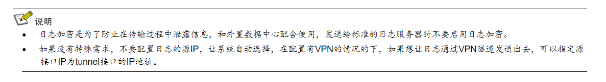

日志加密是为了防止在传输过程中泄露信息,和外置数据中心配合使用,发送给标准的日志服务器时不要启用日志加密

当启用日志内容加密之后,发送给日志服务器的日志内容会加密。只有外置数据中心可以解密日志的内容,保证日志在传输过程中的安全。
对于标准的日志服务器,不要使用日志加密选项,否则标准的日志服务器无法正确的解密日志。

一般使用ACG日志加密功能(不同版本可能不一样,有的是叫蝶式交换算法)的时候,在发送日志到日志服务器时会进行日志内容加密,所以会显示乱码,跟ACG1000日志分析与管理平台才能解密(个人理解);在跟标准的日志审计平台使用时在审计平台这一侧是无法解密的,所以显示乱码,目前一般也不会跟标准的日志平台配合使用。
