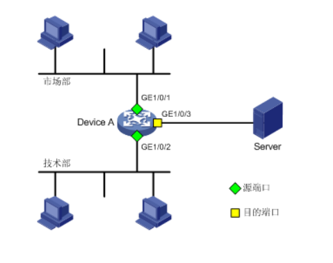

调试机用console线连接路由器或者交换机,有没有什么软件可以对连接的设备进行抓包,如果有是通过什么方式抓包的?
粉丝:2人 关注:0人
可通过做镜像用电脑抓包,电脑需要安装wireshark
V7交换机本地端口镜像配置方法(命令行版)

Device A通过端口GigabitEthernet1/0/1和GigabitEthernet1/0/2分别连接市场部和技术部,并通过端口GigabitEthernet1/0/3连接Server。通过配置源端口方式的本地端口镜像,使Server可以监控所有进、出市场部和技术部的报文。
2 组网图

#进入系统视图,并创建本地镜像组1
<H3C>system-view
System View: return to User View with Ctrl+Z.
[H3C] mirroring-group 1 local
# 配置本地镜像组1的源端口为GigabitEthernet1/0/1和GigabitEthernet1/0/2,目的端口为GigabitEthernet1/0/3
[H3C] mirroring-group 1 mirroring-port GigabitEthernet 1/0/1 GigabitEthernet 1/0/2 both
[H3C] mirroring-group 1 monitor-port GigabitEthernet 1/0/3
# 在目的端口GigabitEthernet1/0/3上关闭生成树协议。
[H3C] interface GigabitEthernet 1/0/3
[H3C-GigabitEthernet1/0/3] undo stp enable
[H3C-GigabitEthernet1/0/3] quit
3.2检查配置效果
# 显示所有镜像组的配置信息。
[H3C] display mirroring-group all
mirroring-group 1:
    type: local
    status: active
    mirroring port:
        GigabitEthernet1/0/1  both
        GigabitEthernet1/0/2  both
    monitor port: GigabitEthernet1/0/3
配置完成后,用户可以通过Server监控所有进、出市场部和技术部的报文。
