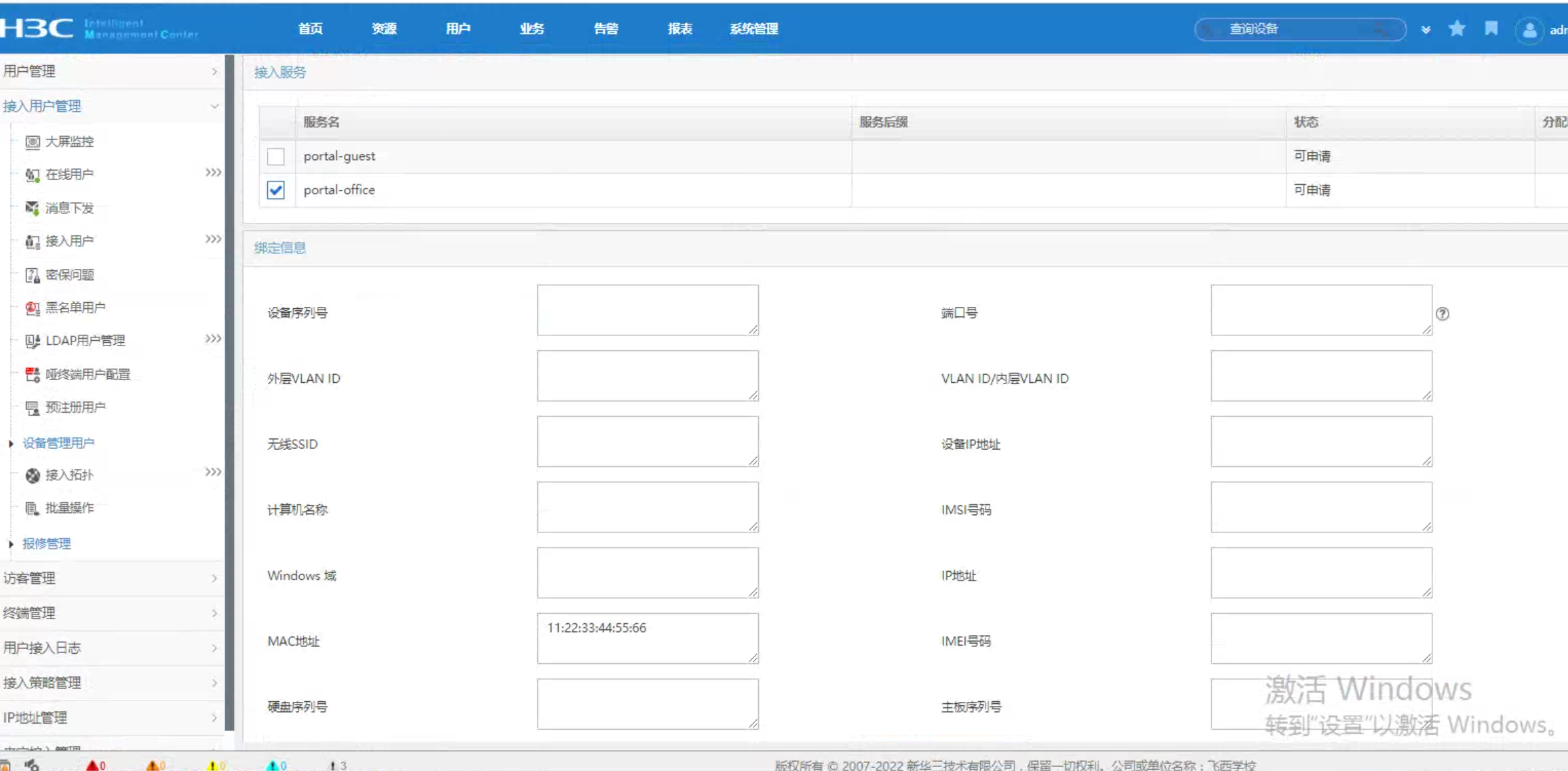

新建接入用户时,下面有填写mac地址的选项,如果启用portal认证情况下,B用户的账号填写了mac地址情况下,A用户的电脑使用B用户账号登录,是认证通过吗,还是只是个mac地址记录而已,不能起到认证效果
1、MAC认证是哑终端认证,交换机自动提交客户端的MAC地址,除非你手动修改网卡mac,否则是没法A使用B的MAC来认证的
2、另外,对于同一个交换机的接口,是可以使用多种认证的,参考
https://www.h3c.com/cn/d_202107/1427730_30005_0.htm#:~:text=Triple%E8%AE%A4%E8%AF%81,%E8%AF%A5%E7%AB%AF%E5%8F%A3%E6%8E%A5%E5%85%A5%E7%BD%91%E7%BB%9C%E3%80%82
