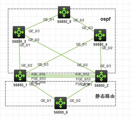

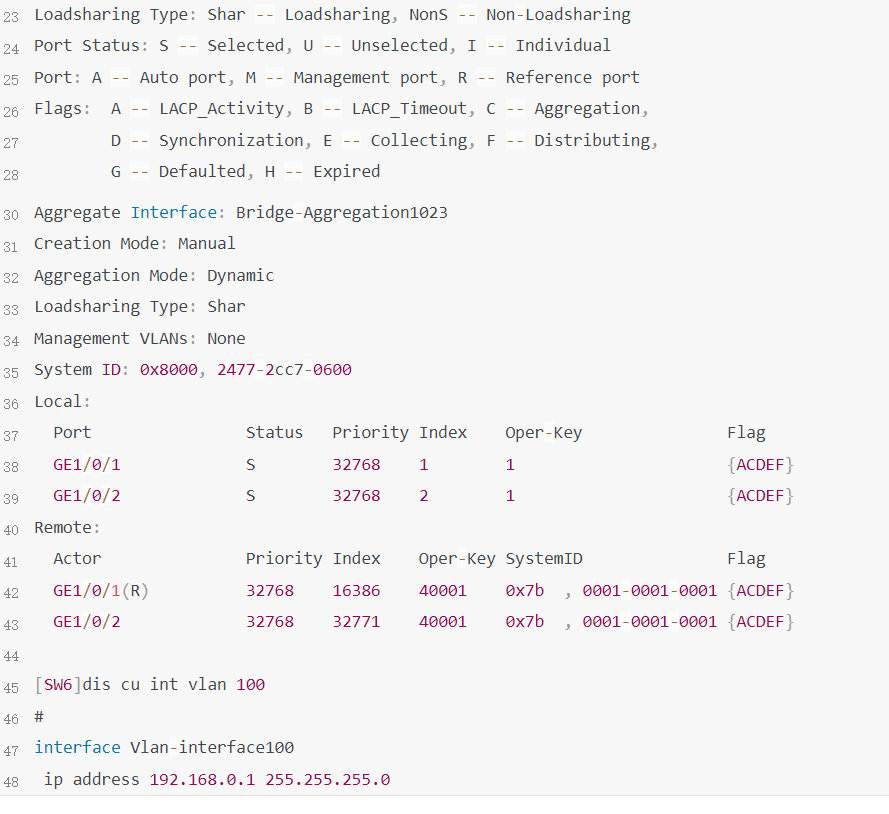

如图,DR系统上联设备互联接口均为三层接口,以ospf互联,DR接口透传vlan100,DR系统与下联设备以vlan100互联,在DR设备上配合双活网关,vlan100配置一样的ip地址和mac地址,SW6长pingSW5地址,重启SW1,丢三个包后恢复正常,等SW1重启完成后,开始大量丢包,发现是因为上联OSPF邻居没full,该怎么解决呢?在官方文档上尝试了这两条命令,但是并没有解决问题,有没有类似防火墙RBM主备延迟切换的命令?好像是S1起来后强行把主设备抢回来了,但讲道理双活网关应该有流量从S2走,怎么全部丢包呢?

模拟器的问题吧,建议用真机做,按道理只会少量丢个包
ospf起来也不用这么久
知了知了 发表时间:2022-10-06 更多>>
他这个好像是因为DR系统起来后主设备把流量抢过去了,但是没有ospf路由发布出去,ospf起来后就通了,是模拟器的原因吗?还是需要别的命令延迟DR系统建立?
不完美克星 发表时间:2022-10-06
ospf起来也不用这么久
