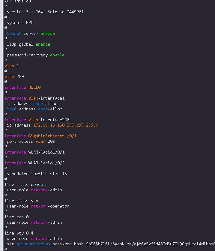

WA6320S-E怎么配置胖AP?单独使用,现在设备可以上网,没有配置SSID和认证。
粉丝:21人 关注:9人
现在是瘦ap,通过配置终端进入设备的命令行界面,在系统视图下输入ap-mode cloud 命令来切换AP的工作模式
参考配置指导https://www.h3c.com/cn/d_202206/1627791_30005_0.htm
没有ap-mode cloud 这条命令来切换

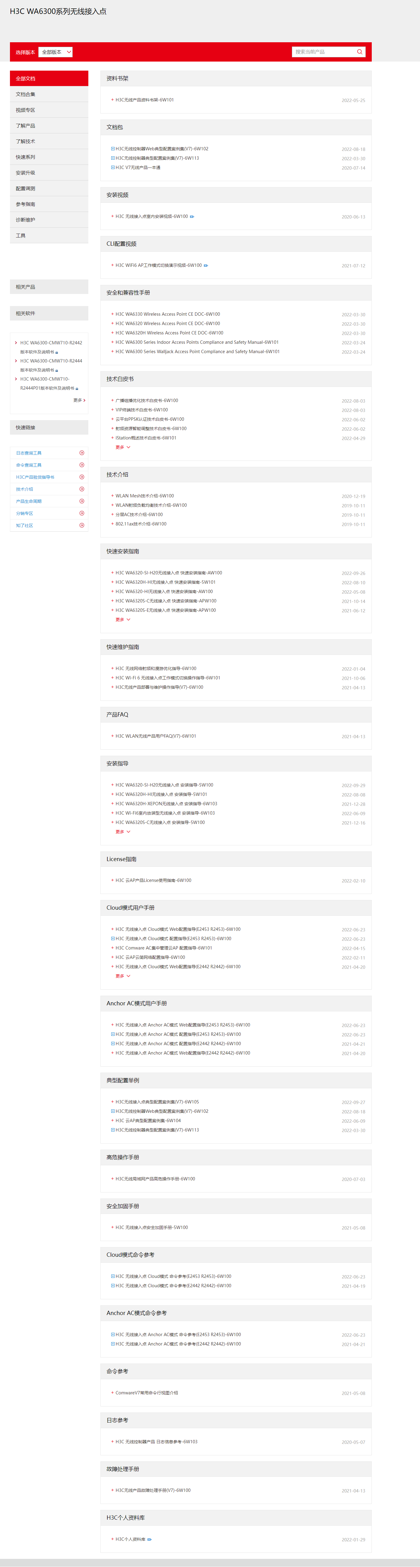

这款设备的全部手册:
https://www.h3c.com/cn/Service/Document_Software/Document_Center/Wlan/WA/WA6300/#%E9%85%8D%E7%BD%AE
