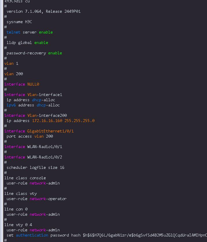

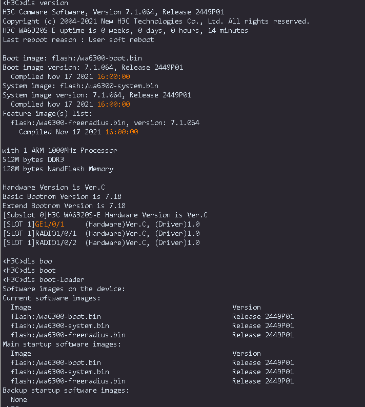

WA6320S-E 无线接入FIT能否切换为FAT AP啊

可以,这版本是三合一版本,可以直接切换模式,看版本说明书或者官网配置指导都有切换操作
只看到两种模式,fit mode 和cloud mode

在系统视图下输入ap-mode  cloud  命令来切换AP的为胖工作模式,AP重启后将使用出厂配置或上次切换为该模式时保存的配置
没这个命令咯
