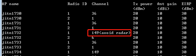

    开启了AP固定的信道,为什么有个avoid  radar  在改变固定好的信道

根据国家无线委员会的规定 任何室内外的无线AP设备都需要具备DFS跳频技术;Avoid Radar就是说之前使用的是radar信道 52~64;然后AP一旦在工作中检查到了雷达信号扫描比如军事单位的工作,就会自动切换。

请问查询这数据的命令是什么?
display wlan ap all radio
zhiliao_76cfh1 发表时间:2021-08-14 更多>>
dis wlan ap all radio 查询AP射频状态
cipher 发表时间:2019-04-24
