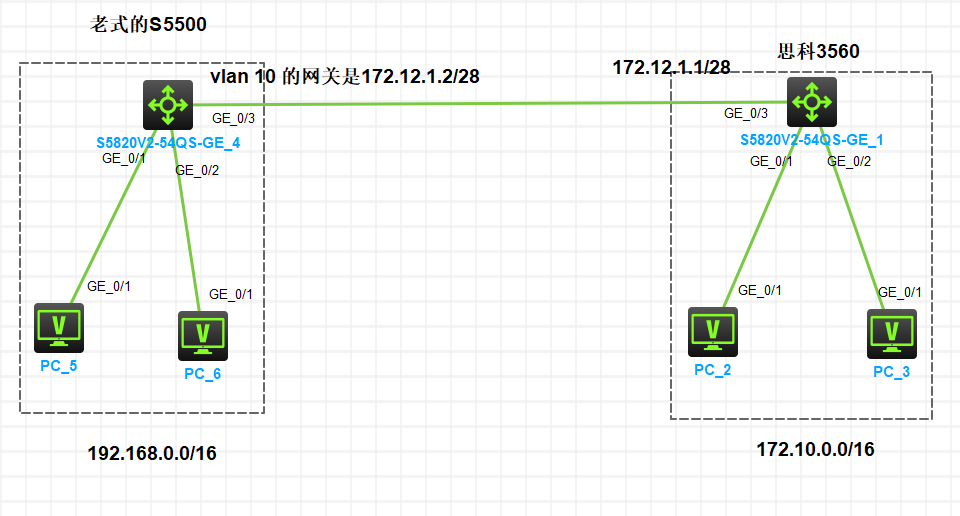

一台老式的S5500三层交换机没有port link-mode route 这个命令,和一台思科3560相连,我看论
坛上说可以 二层svi接口的方式跟三层接口对接,所以就配置了一下但是好像不通,大神能指导一下小白吗?
思科上的配置是
进入端口3
no swichport
ip address 172.12.1.1 255.255.255.240
ip route 192.168.0.0 255.255.0.0 172.12.1.2
S5500上的配置
interface vlan 10
ip address 172.12.1.2 255.255.255.240
interface  GigabitEthernet1/0/3
port link-type access
port access vlan 10
ip route-static 172.10.0.0 16 172.12.1.1

是172.12,网段不通还是192的不通
其实就是二层接口对接三层接口直连不通来看

172.12网段不通

这边把stp关一下呢,相当于直连不通对吧

对好的,S5500三层交换机下联其实还有多个二层交换机,关stp有影响哇
