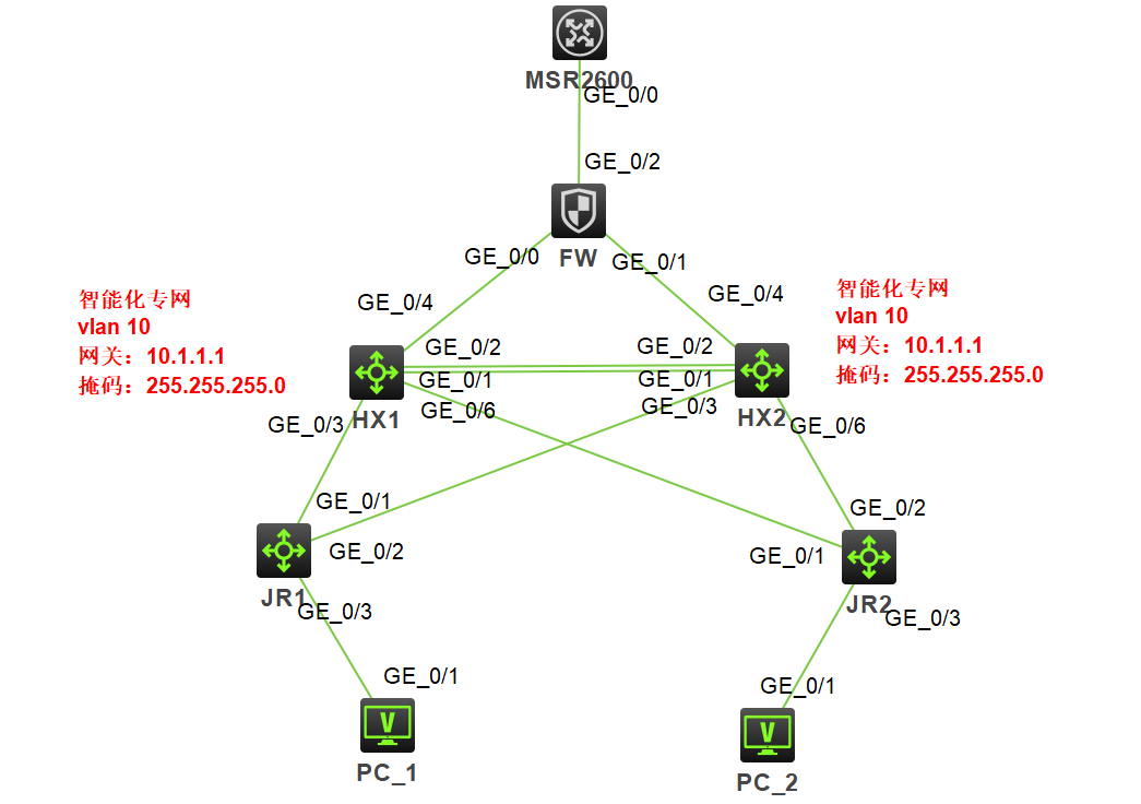

两台核心做双链路聚合,做了vrrp虚拟网关
有没有单业务做双机热备的案例,核心上只有千兆口。

当核心1挂掉
底下业务就无法ping通两台核心。

看下stp是不是阻塞了
回复lmm:
大佬,能提供一下思路吗?

VRRP状态正常吗
显示正常
