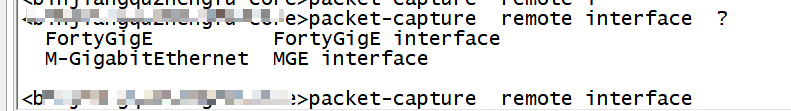

在使用packet-capture如下图只能抓取单个物理接口,但是如果需要抓取聚合端口(2个物理端口)的时候怎么办?

只选acl,不选接口,这样就默认所有口都抓了。
packet-capture start acl 3000
铁柱 发表时间:2022-10-08 更多>>
啥意思?没懂,interface 后面怎么跟ACL?
热心市民赵先生 发表时间:2022-10-08
packet-capture start ? acl Capture packets permitted by an advanced ACL interface Capture packets received from or sent out of an interface <cr>
铁柱 发表时间:2022-10-08
铁柱 发表时间:2022-10-08
如果是本机,直接使用端口镜像替代就行了
