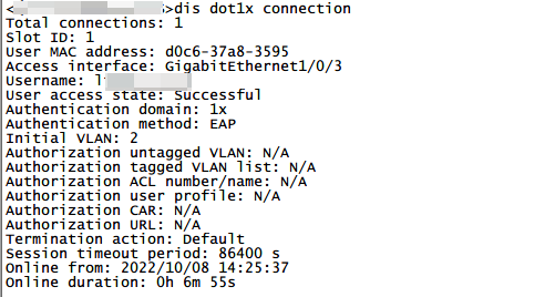

交换机做802.1x认证,使用windows10自带客户端,非iNODE客户端,认证成功后,网络连接处一直在:正在尝试认证与网络32(认证成功)不断循环,1-2s就转换一次,但是客户端一直有网络。
查看交换机侧dot1x认证状态:
在线时间看着没有掉线,从第一次认证成功后一直在线
想问下大家,这种状态是否正常,不断循环

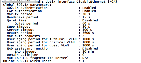

组播触发关闭,单播触发打开试试
你接口是不是配置了多种认证?
没有,关闭组播触发,开启单播触发好了
