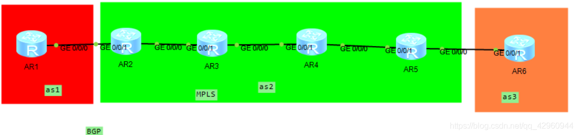

如华为ensp中要配置route recursive-lookup tunnel,在HCL中要如何解决
xcj 五段
粉丝:3人 关注:0人
隧道是什么隧道
就这样 底层用OSPF连通,R1 R6上环回口模拟主机 让R1可以与R6环回口通信, AR2和AR5建立BGP的IBGP邻居,AR1和AR2我们用直连建邻,需要在R2 R3 R4 R5配置什么?
