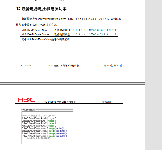

关于交换机的OID值,已经查找到相关数值,如下图,但是并没有状态的相关说明,比如设备电源,有几种状态?对应的输出信息是什么,例如输出1代表正常,2代表异常这种资料那里能获取。
你截图里面那个绿色后面的active和uninstall后端数字就是
截图上面不全,补充个全的:active(1), deactive(2), not-install(3), unsupport(4)
