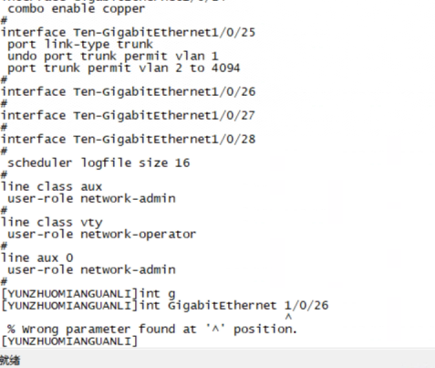

想把25口的东西 复制到26 27口上 不知道怎么进入端口 进入全局模式 输int gi 1/0/25 就报错

先dis cu看看,端口名称,如果是24+4的交换机可能25-28口是万兆,会是XG,或者端口可能不是1/0/是0/0

先输入
sys
进入方括号再输入
int gi 1/0/25
1、dis cu看下接口的编号是怎么写的
2、进入接口需要再#试图,默认是>视图,输入system切换至#视图

还是不行
zhiliao_aS71E8 发表时间:2022-10-09
不是g,是t,那个是万兆口,需要interface te1/0/26

进来了 那现在我需要跟25 口的信息一样 是不是 输入 port link-type teunk port trunk permit vlan 1 就行
port link-type trunk 、undo port trunk permit vlan 1 输入这2条

port trunk permit vlan 2 to 409 这个是不是也需要写

这个不需要,这个是你敲了undo port trunk permit vlan 1之后自动生成的

接口是万兆的,命令是int ten1/0/26
