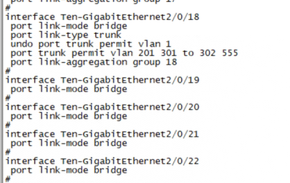

怎么把18 19 20 三个口做聚合 配置和18口一样
2022-10-09提问
  • 0收藏,2436浏览
不知道命令
怎么把18 19 20 三个口做聚合 配置和18口一样 麻烦发一下命令
按照下面的顺序配置,不能乱
interface range te1/0/19 to te1/0/20
p l t
undo port trunk permit vlan all
port trunk permit vlan 201 301 302 555
port link-agg group 18

先删除 两边聚合吗 命令是什么
zhiliao_aS71E8 发表时间:2022-10-10 更多>>
是2/0/19 吧?
zhiliao_aS71E8 发表时间:2022-10-09
对,2/0/19和2/0/20
叫我靓仔 发表时间:2022-10-09
打完了 quit 就配置完成了吗
是的,dis link-agg ver看下状态
您好 我现在看 19口 20口没有变化 昨天这样操作之后 现在网不通了 跟这个有关系吗
19口20口接线了没?如果接线了,对端也同样需要创建聚合的
叫我靓仔 发表时间:2022-10-10
紧急措施可以直接删除19口20口配置先看下
回复叫我靓仔:
对端聚合也做了 是创建聚合后 把三个口子加进聚合里 然后本来有一个口子里有业务 是不是就冲突了
回复叫我靓仔:
是又在聚合里写了业务
聚合口逻辑上就是一个口,你可以看下聚合口的状态,dis link-agg ver,如果接口都是S,被选中,就没问题
回复叫我靓仔:
显示是U
U就聚合不成功,你先shutdown 19 20口,直接接入接口试图,shutdown观察下
回复叫我靓仔:
接下来怎么弄呢
先恢复业务,找窗口期,重新配置两边的两路聚合
回复叫我靓仔:
为哈聚合不成功呢
回复叫我靓仔:
先删除 两边聚合吗 命令是什么
interface bridge-aggregation 1 //创建二层聚合端口组1
int g1/0/18
port link-aggregation group 1
int g1/0/19
int g1/0/20
 把18口配置配进去
