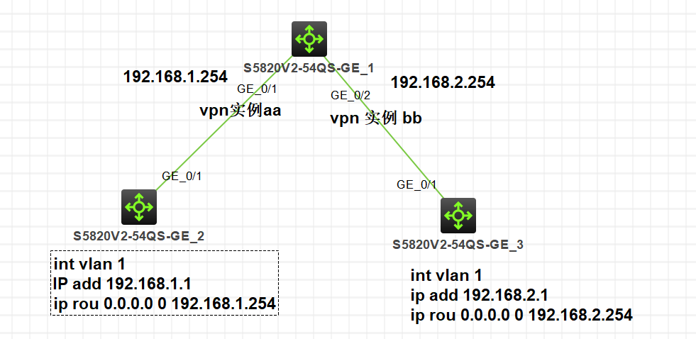

路由:
 ip route-static vpn-instance aa 192.168.2.1 32 vpn-instance bb 192.168.2.1
 ip route-static vpn-instance bb 192.168.1.1 32 vpn-instance aa 192.168.1.1
192.168.1.1去访问192.168.2.1路由是不是只能这样写,下一跳只能是终端的地址,而且只能写主机路由
两个vpn实例间静态打通
粉丝:3人 关注:0人
路由这样写没问题
如果写24位的 vpn-instance aa去访问192.168.2.2,那么下一跳还是192.168.2.1,会不会有问题

没问题,可以写网段,掩码改一下行了。
可以看下这个案例:
一、组网拓扑
防火墙下接两个内网设备,两个内网设备处于不同vpn实例,通过配置vpn实例需要两个内网设备都能正常访问外网,并且能正常互访。

一样的。
