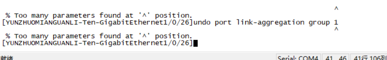

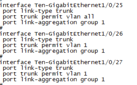

S5130 配置聚合后状态是U断网了现在 怎么删除聚合 命令是什么
2022-10-10提问
  • 0收藏,1889浏览
正确命令是什么
1
粉丝:21人 关注:0人
直接删除聚合用
undo interface Bridge-Aggregation 1即可
如果要在接口下删除不用这个聚合则用
进入对应端口输入下列命令
undo port link-aggregation group
