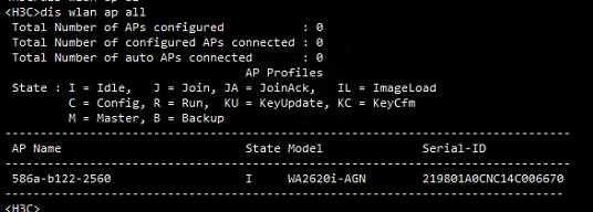

WX3010连接AP能拿到IP也能ping通,但一直无法上线,AP不断重启

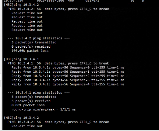

1.确认支持 2.同网段,AC下发IP且本地作为网关IP 3.确认授权足够 我现在想知道v5的AC上通过什么命令去查看AC本地是否保存有AP的版本呢?
