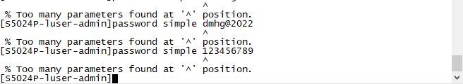

请教下各位大神,我按照H3C说明书来配置telnet,为什么配置不了的,请教下。

sys # local-user admin password simple admin@h3c authorization-attribute user-role level-15 authorization-attribute user-role network-admin service-type telnet # telnet server enable #开启telnet服务 user-interface vty 0 4 authentication-mode scheme user-interface vty 0 15 authentication-mode scheme # sa f # 保存配置

配置命令没啥问题,配置的时候有报错吗?
看沃昵称干啥 发表时间:2022-10-10
有报错,提示password simple admin@h3c
IT我是小白 发表时间:2022-10-10

admin 前面不需要跟simple 也可以进入用户模式下 local-user admin 用dis th 查看

提示你密码那里报错了 更换来密码不包含用户名 换一个密码试下

您好!我更换了还是一样,提示有错误
simple 后面打问号,看下后面要输入什么
你截图的password simple 后面
叫我靓仔 发表时间:2022-10-10 更多>>
在那个状态下输入?
