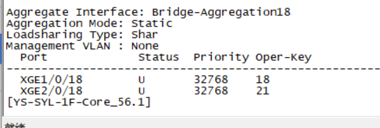

聚合显示U 是什么原因 现在没网
2022-10-10提问
  • 0收藏,1844浏览
怎么排查原因
1
粉丝:21人 关注:0人
选中(Selected)状态:此状态下的成员端口可以参与用户数据的转发,处于此状态的成员端口简称为“选中端口”。·
非选中(Unselected)状态:此状态下的成员端口不能参与用户数据的转发,处于此状态的成员端口简称为“非选中端口”。
端口是起着的 光模块的问题吗 ?

有命令可以变成S吗

看下两边的端口模块和线路是否有问题?应该接口是down的
看沃昵称干啥 发表时间:2022-10-10
端口是起着的 光模块的问题吗 ?
zhiliao_aS71E8 发表时间:2022-10-10
聚合没起来,先检查下相应聚合口的双工速率及聚合配置
这样可以,千兆与万兆不行就是硬件限制了
zhiliao_sEUyB 发表时间:2022-10-10 更多>>
交换机是万兆口 光模块是千兆的 有影响吗
强制一下速率与双工
回复zhiliao_sEUyB:
光口 可以强制速率吗 命令是 speed 1000吗
基本都可以。命令speed 1000 再指定一下全双工
回复zhiliao_sEUyB:
操作了 还是不行 聚合配置没问题 两个口的配置一样
两个千兆或两个万兆起聚合试试。
这样可以,千兆与万兆不行就是硬件限制了
