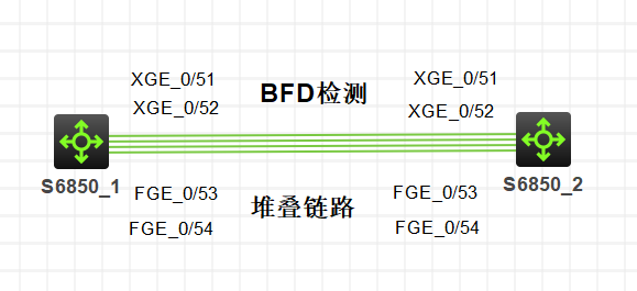

交换机堆叠BFD检测口配置聚合口时可以配置在同一聚合组吗?

如图,51-52是BFD MAD检测链路,53-54是堆叠链路,S1和S2的51-52是可以配置在同一个聚合组吗?还是说需要S1在一个聚合组中,S2在另一个聚合组中?我用模拟器实验,只有物理口出现了现象,堆叠链路断开就,BFD session state会变成UP,其他配置同一聚合组或是分别在两个聚合组,BFD session state都是down,不变up

不太明白,堆叠后就是一台设备了,那么这时S1的51、52和S2的51、52做BFD检测可以配置在同一聚合组吗?

BFD检测是把接口关联到同一个VLAN,不同的组,参考配置举例:https://www.h3c.com/cn/d_201906/1202297_30005_0.htm#_Toc11859978

所以是要用两个组是吗?一个组不行

是的

两个聚合组下
同一聚合组是不行吗?我用两个聚合组也没有出现象,是模拟器不支持吗

配置BFD MAD检测的具体详情可以去查相应的设备型号及版本信息,但是根据你这个图的结构来看是可以直接做在同一个聚合组,将两个端口直接加入一个聚合组即可(路由聚合),然后配置MAD ip即可,具体参考官方手册,有故障可以拨打客服400电话

我的意思是可以S1的51、52和S2的51、52总共四个端口可以加入同一个聚合组吗?还是只能两两加入一个组,共两个组呢
