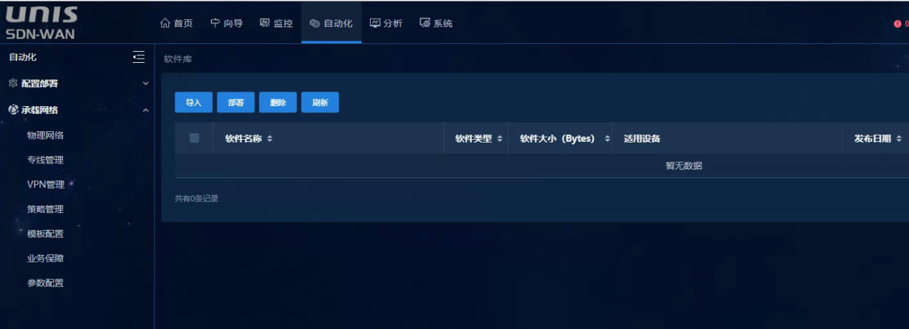

AD-WAN菜单栏找不到网络切片

各位老师,我安装了FLEXE组件,但是菜单栏里找不到网络切片功能项,是因为网络切片没有试用,只能授权才能使用吗?
粉丝:21人 关注:18人
需要的,LIS-AD-WAN-CN-Slice-50,承载网方案使用FlexE或子接口切片功能时必选,1个license包含50个网元授权;
粉丝:0人 关注:5人
FlexE或子接口切片功能是没有90天试用的对吧?
可以在license 管理页面看下相关授权的状态 ADWAN-SLICING-LIC
