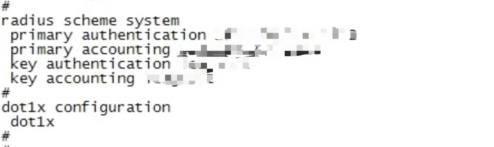

这款交换机是比较早期的了,没有domain的概念,只配置默认的radius scheme system就行了,这个是这款设备的手册,可以参考。https://www.h3c.com/cn/d_201107/717541_30005_0.htm#_Ref291588914
那接口下 是直接开启 dot1x 就行吗

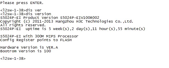

做802.1x认证对接radius服务,配置发现无法创建domain。

可以domain 后?,查看设备是否支持此命令
没有该命令
kbkt 发表时间:2022-10-11 更多>>
没有该命令
不支持此命令
