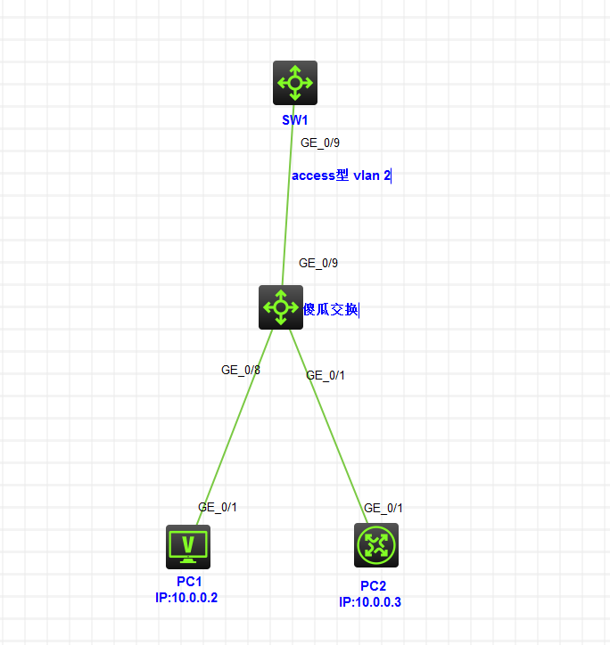

公司近来搬家,新址将采购使用一批华三的交换机,现在网络规划遇到一点问题。
根据需求,要划分super vlan,但在模拟器测试时遇到一点问题

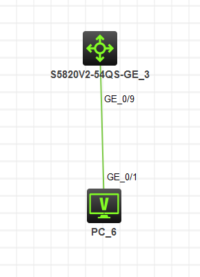

SW1的配置如下,但是以上两种方式都不能ping通vlanif10的10.0.0.1,第二张10.0.0.2和10.0.0.3是通的
 [H3C]vlan 10
[H3C-vlan10]qu
[H3C]interface Vlan-interface 10
[H3C-Vlan-interface10]ip address 10.0.0.1 255.255.255.0
[H3C-Vlan-interface10]local-proxy-arp enable
[H3C-Vlan-interface10]qu
[H3C]vlan 2
[H3C-vlan2]port GigabitEthernet 1/0/9
[H3C-vlan2]qu
[H3C]vlan 10
[H3C-vlan10]supervlan
[H3C-vlan10]subvlan 2
[H3C-vlan10]qu

有没有参考过H3C官网配置案例呢
http://www.h3c.com/cn/d_201803/1074031_30005_0.htm#_Toc509598786
2.4  Super VLAN典型配置举例
dis supervlan显示是怎么呢
V 发表时间:2018-09-18 更多>>
没有什么不同啊
zhiliao_XWF5i 发表时间:2018-09-18
dis supervlan显示是怎么呢
V 发表时间:2018-09-18
zhiliao_XWF5i 知了小白
没有什么不同啊
