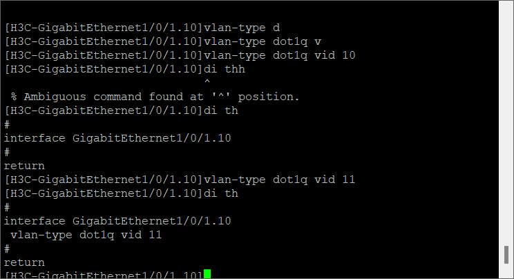

H3C模拟器子接口不能绑定和子接口编号相同的VLAN,不相同的可以绑上,请问这是什么问题?一般不是使用VLAN编号开启相同编号的子接口吗?

可以看下下面我上传的图片,可能是我的版本太低了,有问题

我的模拟器是5.2.0版本

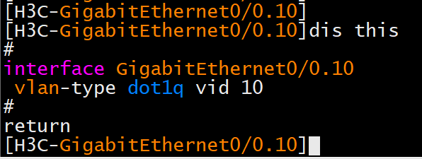

看下配置有没有问题:
interface GigabitEthernet0/0/0.30
vlan-type dot1q vid 30

回复立冬WsKg:
我5.2的版本可以
