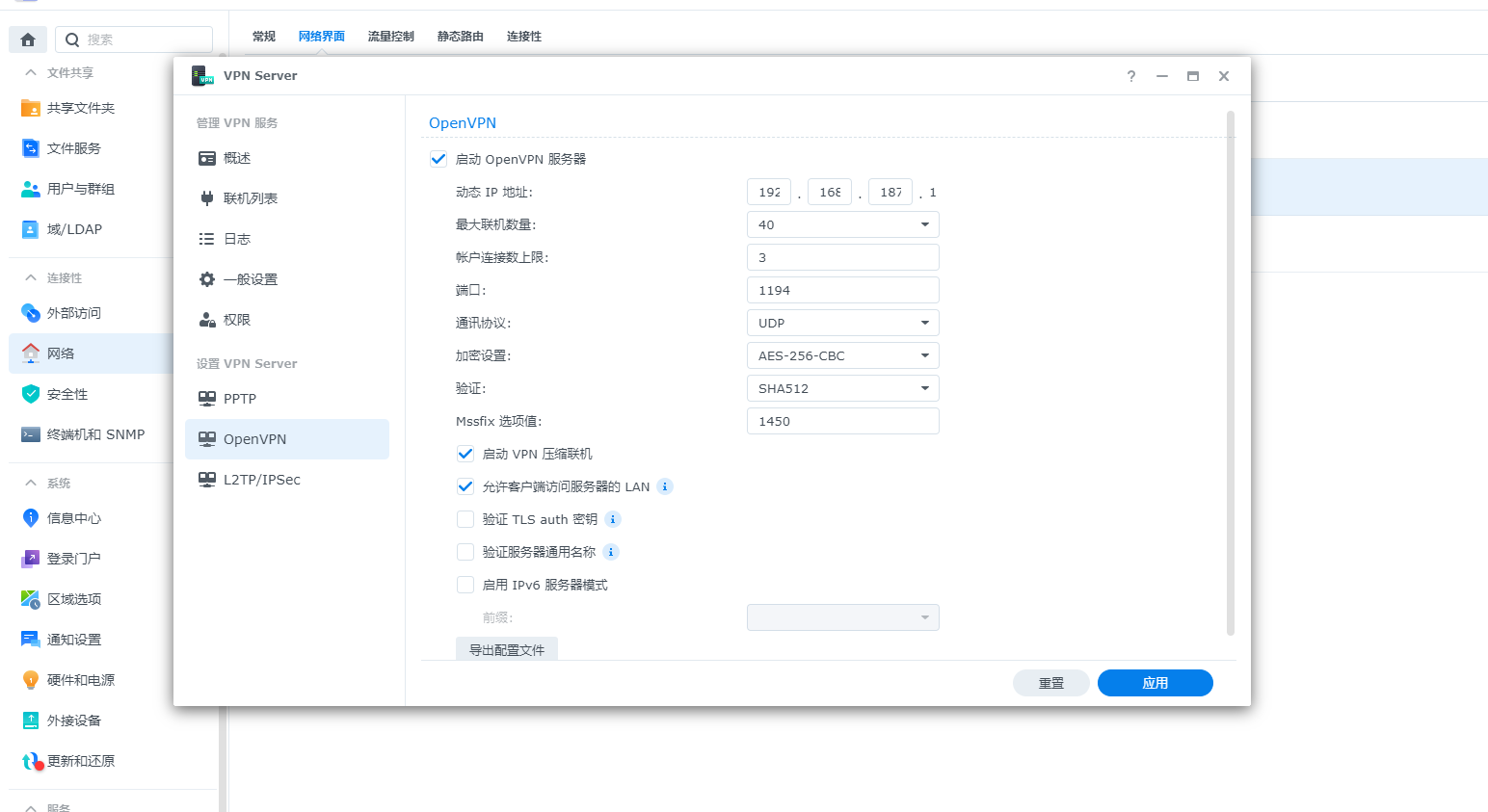

msr2600,有2个网段 153,154可以互通。
在154网段有个 群晖nas (ds920+)IP是154.108,上面设置了open vpn,拨号后获取187网段。 现在拨号后可以访问154网段,但是不能访问153网段。是什么情况?
如果用msr2600自带的 l2tp功能,拨号后获取190网段,可以访问153和154。 但是msr2600是后换的,原来用juniper,用的都是群晖nas上的VPN。全部替换工程有点大。
能有大佬解答一下吗? 最好详细点
187段的地址没有153段的路由吧
怎么设置?

不知道你这个open vpn咋实现的,是没有放通 153的网段吗
群晖自带的vpn功能,只能设置用哪个网段,其他没法设置

检查openvpn有没有下发路由,可以再pc上route print看下
zhiliao_k2tjC 知了小白
你们说的我不会啊, 群晖自带的VPN只能设网段,没看到路由
或者你可以问下群晖的400看看有没有办法加路由
