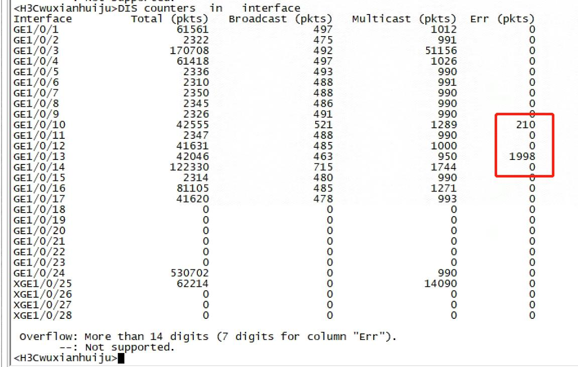

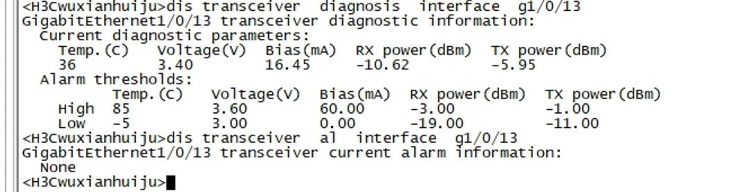

交换机端口收发光正常,端口错包清零后观察出现大量错包增长,请问这个是什么引起的,怎么解决?对端设备收发光也正常,入方向和出方向无错包
错报持续增长:
